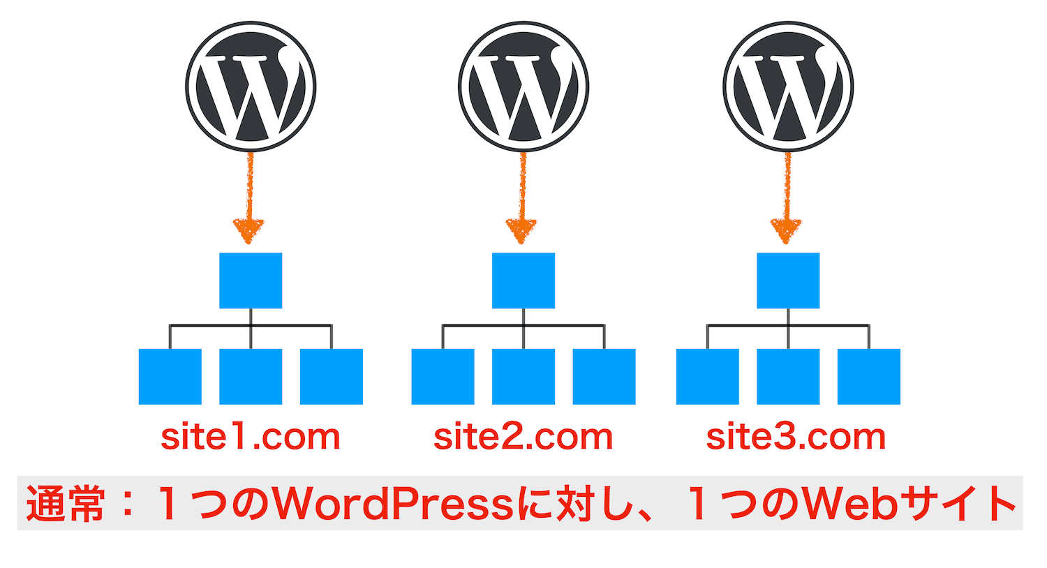

まずは通常のサイト構造です。
通常のサイト構造
1つのWordPressに対して、1つのWebサイトを運営します。
マルチドメインに対応しているサーバーなら、1つのサーバーに複数のWordPressがインストールできます。
それぞれのサイトを、違うドメインで運用する場合は、一般的にこのような構造になります。
WordPressの管理画面は、サイトの数だけあるということになります。
サイトが増えれば増えるほど、管理が大変そうですね。

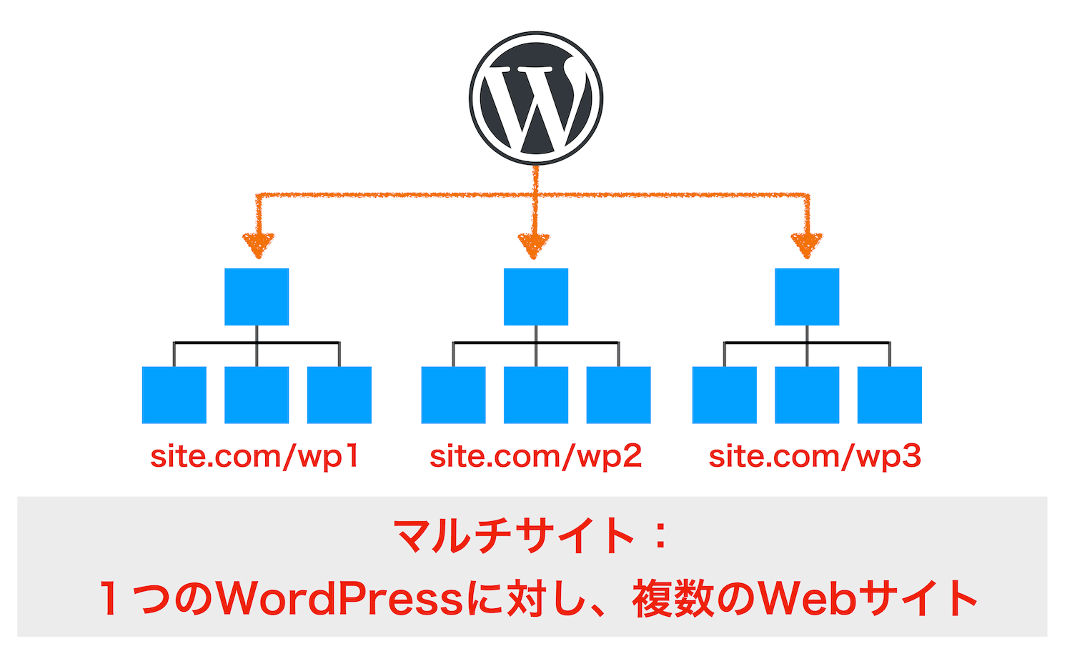

それに対して、マルチサイトは以下のような構造になっています。
マルチサイトの構造
WordPressは1つだけで、その下で複数のサイトを運営できます。
上の図でいうと、「site.com」というドメインが親サイトになり、「site.com/wp1」「site.com/wp2」「site.com/wp2」というふうに、サブディレクトリ型の子サイトから構成されます。
子サイトはどんどん増やすことができ、サイトごとに異なるテーマ・プラグインが使えます。
WordPress管理画面は1つだけなので、サイトが増えても一括で管理しやすいという特徴があります。
