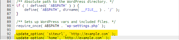

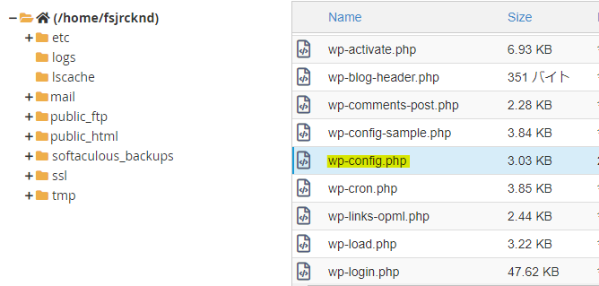

もし管理画面も表示されない場合は、WordPressアドレスあるいはどちらも間違えている可能性があります。その場合は、WordPressの設定ファイル「wp-config.php」の修正が必要です。事前にバックアップをとったうえで作業してください。
WordPressアドレスとサイトアドレスを修正する方法
設定ファイルの編集をする場合は、FTP接続ツールがあったほうが便利です。よく知られているのは、Windowsなら「FFTP(無料)」、Macなら「Cyberduck」や「FileZilla」。レンタルサーバーから簡単にWordPressをインストールした場合には、レンタルサーバーのマイページから「ファイルマネージャー」を使う方法もあります。
「wp-config.php」の編集画面で、一番下にこの2つを書き加えてください。
update_option( 'siteurl', 'http://〇〇〇.com' );
update_option( 'home', 'http://〇〇〇.com' );
〇〇〇の中には、正しいURLを入力します。
WordPressアドレスだけを間違えた場合は、上記の
だけを書き加えてください。
元の状態に戻れば、書き込んだコードは不要なので消去しても大丈夫です。
