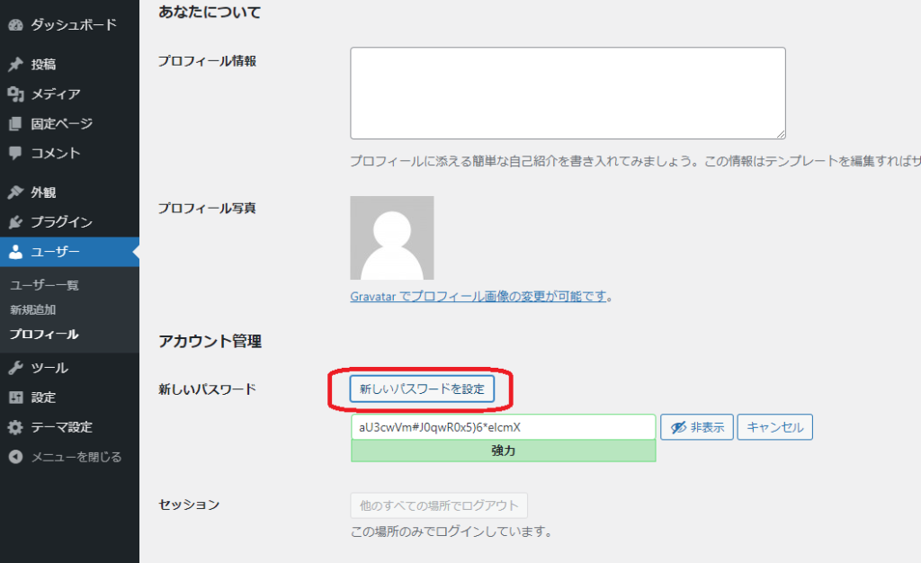

パスワードを使い回さずユニークなものにする
これもセキュリティ対策としては基礎中の基礎の基礎。
WordPressに限らず、パスワードと名のつくものは全て、同じものを使いまわすのは厳禁です。
推測されやすい文字列を使用しないなど、色々なアドバイスもありますが、一切考える必要はありません。
WordPressのパスワードは、WordPressが生成した乱数、これ一択です。
ご自分でパスワードを決めた、という方は、これを機会に乱数パスワードに変更を。
管理画面のユーザー一覧から自分のプロフィールを開き、上画像の赤丸部分『新しいパスワードを設定』ボタンを押して下さい。
強力な乱数パスワードが自動生成されます。
あとは、一番下までスクロールして、『プロフィールを更新』ボタンをクリックして適用するだけ。
これを定期的に新しいものに更新すれば、なおセキュリティ精度は向上しますね。
