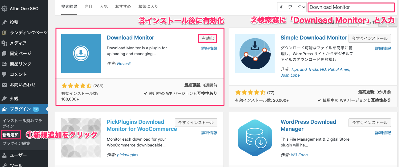

Download Monitorをインストール
まずは、WordPress管理画面より→[プラグイン]→[新規追加]をクリック。
画面右上の検索窓に「Download Monitor」と入力しましょう。
すると、該当プラグインが表示されますので、[今すぐインストール]→[有効化]をクリックしてください。

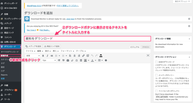

管理画面より[ダウンロード]→[新規作成]をクリック。
次にタイトルを入力します。ここで記入するタイトルとは、ダウンロードボタンに表示させるテキストのことです。
今回は、「資料をダウンロード」と設定しました。

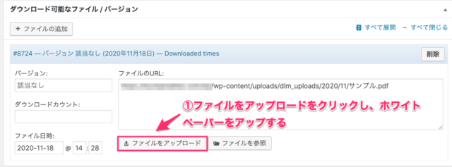

続いて、同じページ内に[ダウンロード可能なファイル/バージョン]という項目がありますので、この中の[ファイルをアップロード]をクリック。
ユーザーにダウンロードして欲しい資料をアップロードしてください。
今回は、サンプルのPDF資料をアップロードしました。
補足ですが、[ファイルをアップロード]から資料をアップロードすると、通常のアップロード先ではなく、保護された「public_html/wp-content/uploads/dlm_uploads」にアップロードされます。
保護が必要な場合には、必ずここからアップロードしてください。

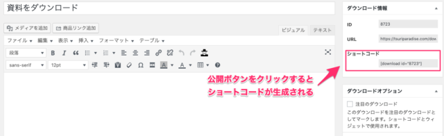

資料のアップロードが完了しましたら、画面右側の[公開]をクリック。
すると、上記のようにショートコードが作成されました。
こちらのショートコードを次項で紹介する固定ページに挿入することで、ダウンロードボタンが実装できます。

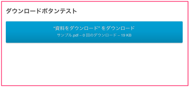

[プレビュー]で確認してみると、無事ホワイトペーパーのダウンロードボタンの設置ができました。

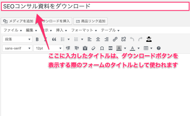

プラグインを無事に有効化できましたら、WordPress管理画面から[Downloads]→[ALL Downloads]→[Add New]をクリック。
すると、上記の通り詳細設定画面が表示されますので、タイトルを仮に[SEOコンサル資料をダウンロード]と入力。
タイトルは、ダウンロードボタンに表示する際のフォームのタイトルとして使われます。

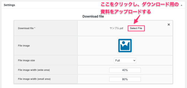

ページ下部へスクロールすると、[Settings]→[Download file]という項目があるので、[Select File]をクリックして、ダウンロード資料をアップロードします。

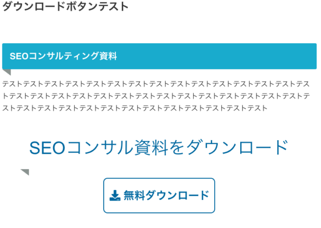

プレビューで見てみると、このように無料ダウンロードボタンが表示されています。
無料ダウンロードボタンをクリックすることで、「メールアドレス入力欄」が表示されますので、こちらにEmailを入力すれば最低限のリードを獲得できます。

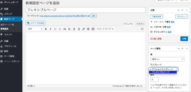

弊社のWordPressテーマ「New Standard」なら、ダウンロードページの作成に便利な、「フレキシブルページ機能」を標準で搭載しています。
フレキシブルページとは、ホワイトペーパー用のダウンロードLPをはじめ、様々なトップページやLPを作成できる機能のこと。
