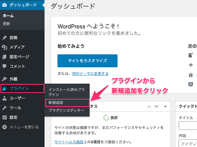

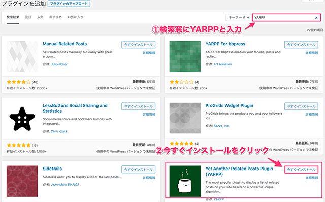

まず、WordPressダッシュボードの「プラグイン」>「新規追加」をクリック。
続いて、「プラグインの追加」画面が表示されますので、右上の検索窓にYet Another Related Posts Pluginの略称である「YARPP」を入力します。すると、画面右下に該当のプラグインが表示されましたので、「今すぐインストール」をクリックしましょう。

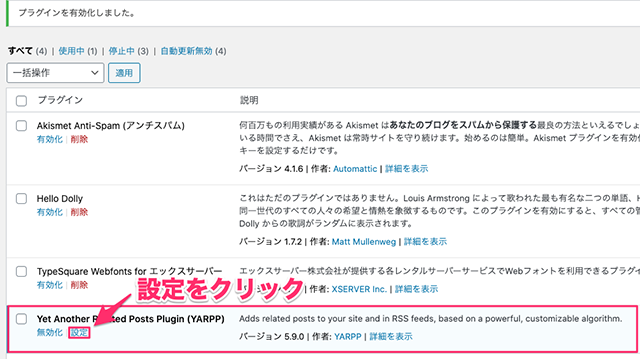

「今すぐインストール」をクリックすると「有効化ボタン」が出現しますので、再度こちらをクリックします。
画面上部に「プラグインを有効化しました」と表示されたら、該当プラグインの「設定」をクリックしてください。

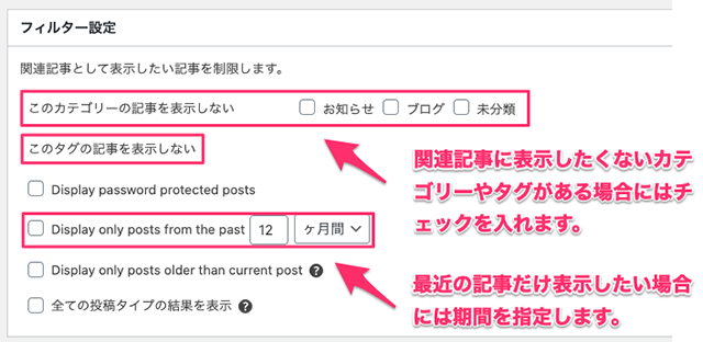

まず「フィルター設定」という項目がありますが、こちらは関連記事に表示させたくないカテゴリーやタグの制限をかける設定です。上記画像では、タグの項目が表示されていませんが、これはタグを設定していないためです。特に制限をかける必要がなければ、チェックは入れずにそのままで結構です。
そのほか、最近の記事だけ表示させたい場合には、現在「12ヶ月」と表示されている部分を任意の数字に置き換えましょう。基本的には、初期設定のままで問題ありません。

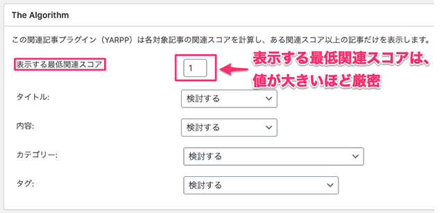

続いて、「関連スコア」の設定です。関連スコアとは、YARPPが自動で関連記事を表示する際の判断基準のこと。「表示する最低関連スコア」の値が大きいほど、厳密に関連記事を抽出します。基本的には、タイトル・内容・カテゴリー・タグは「検討する」で問題ありません。

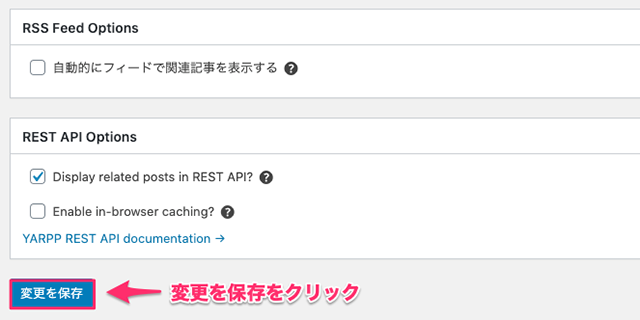

ここまでの設定ができたら、「変更を保存」をクリックし、Yet Another Related Posts Pluginの設定は完了です。

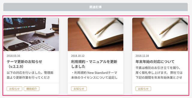

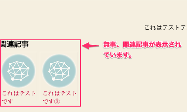

実際に、公開したサンプル記事を見てみると、上記画像のように無事、関連記事が表示されています。

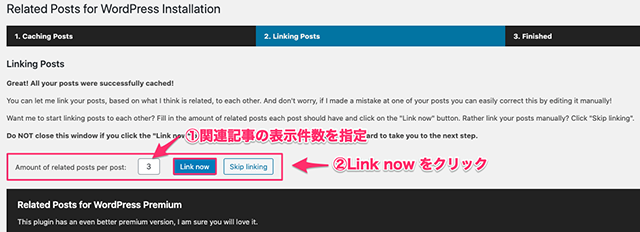

続いて、関連記事の表示件数を上記①の通り指定します。今回は、3記事分の関連記事を表示するよう設定。表示件数を入力後、「Link now」をクリックしましょう。
最後に、「Finished」と表示されましたら、Related Posts for WordPressの導入は完了です。
