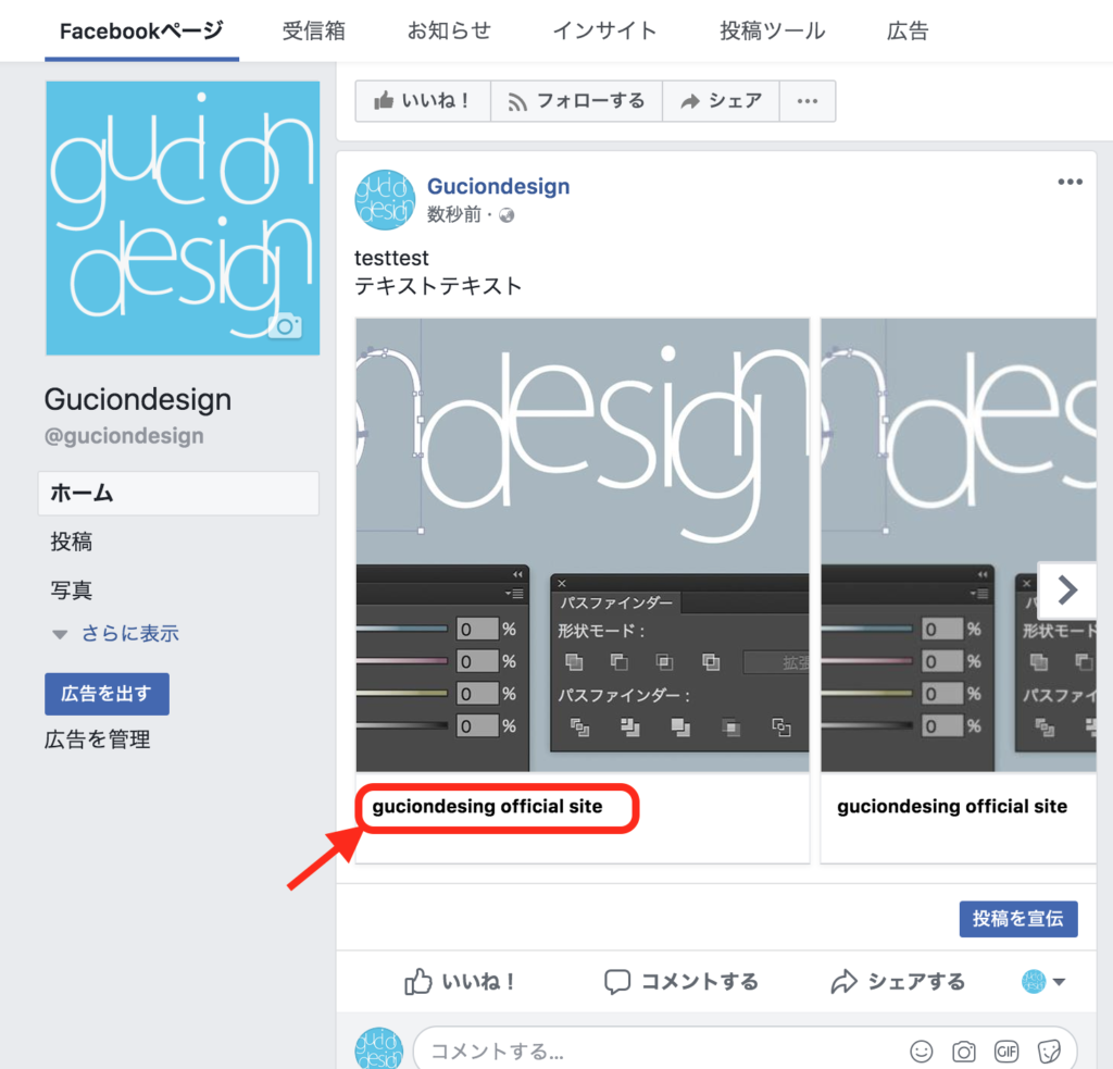

SNS投稿時に表示されるサイト名を変えたい
サイトをfacebookなどのSNSに投稿する際、SNSに表示されるサイト名を変更する方法をご紹介します。
【変更方法】
WordPress管理画面>テーマ設定>サイト設定>SEO
※上部にあるSEO機能欄が「使用する」にチェックされていないと機能しません。デフォルトではプラグインと干渉しないよう「使用しない」になっています。
こちらの「フロントページのタイトル」にサイト名を記入します。こちらで完了です。実際に反映されるまで時間がかかる事がありますので、ご注意ください。

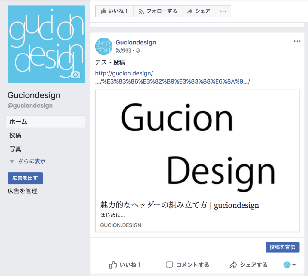

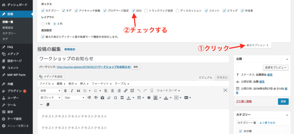

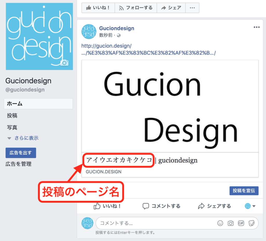

SNS投稿時に表示されるページ名を変えたい
SNSに投稿した際に表示される、ページ名を変更する方法をご紹介します。

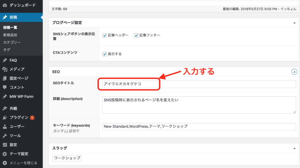

投稿の編集画面上部右の「表示オプション」をクリックし、オプションの中にある「SEO」ボタンにチェックします。
それから編集画面下部の「SEO」の中にある「SEOタイトル」欄にタイトルを入力し、保存します。これで完了です。
こちらの作業は、新規投稿時に行うことを推奨します。既存の投稿からタイトル変更しても、実際に変更されない事が多いです。

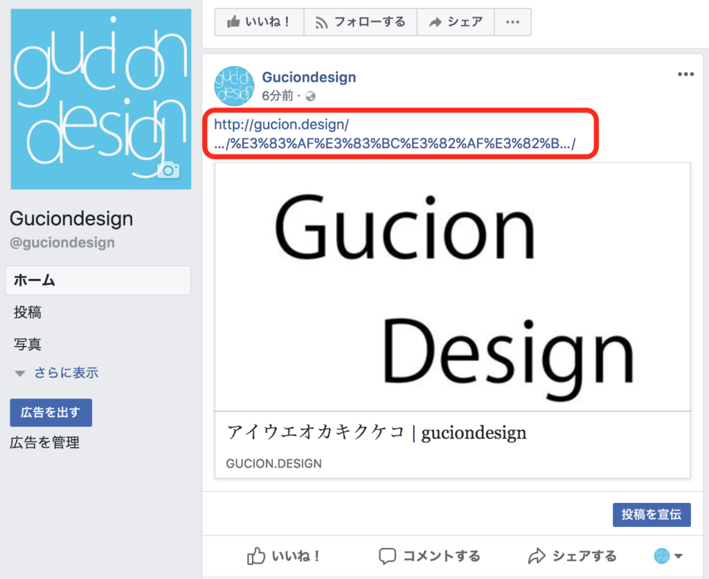

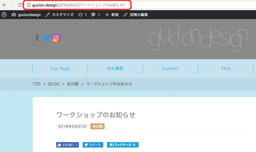

SNSに投稿したらURLが長い(日本語URL)から変えたい
新たなページのURLをfacebookなどに投稿してみたら、URLが長くなることありますよね。
SNSに投稿したURLって、このように日本語URLだったりします。このURLを変更する方法をご紹介します。

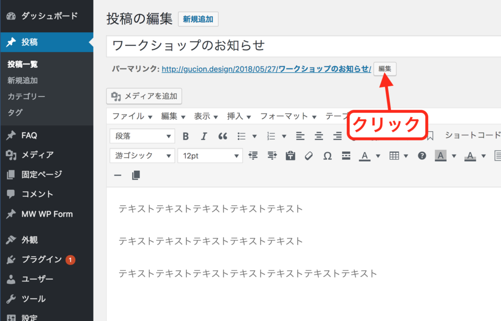

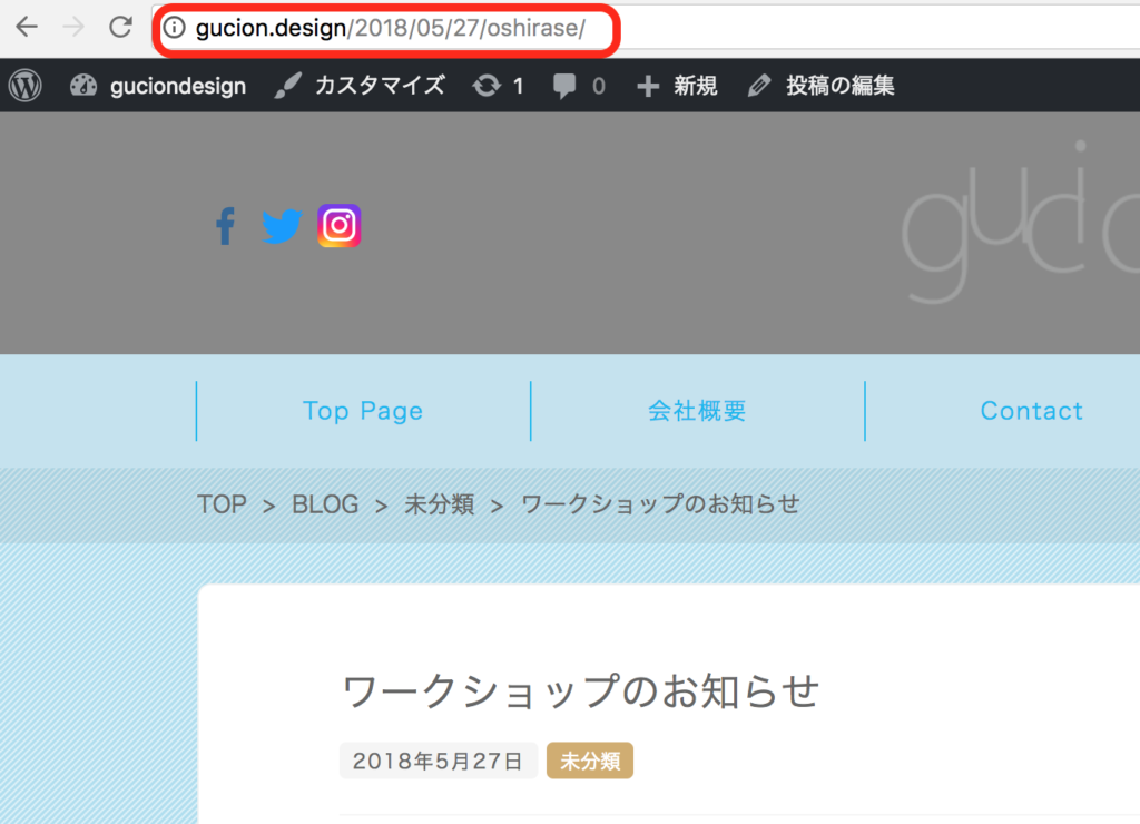

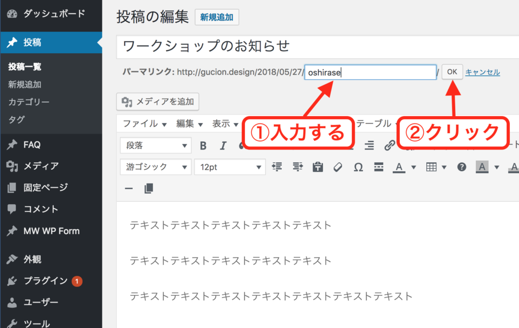

投稿編集画面のパーマリンク欄にある「編集」ボタンをクリックします。
パーマリンクの日本語だった部分が入力できるようになりましたので、こちらに任意のリンク文字(半角英数)を入力し、「OK」ボタンをクリックします。
最後に「更新」ボタンを押して保存することを忘れないようにしましょう。
これで、URLが変わりました。これまでのURLが変更される作業ですので、この作業は新規投稿時に行うことを強くお薦めします。

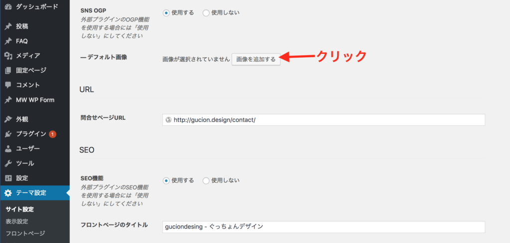

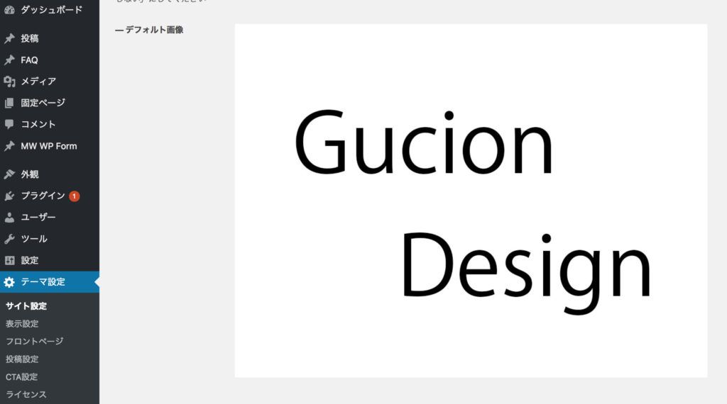

トップページをSNSに投稿したら画像が出ない
トップページをSNSに投稿してもアイキャッチ画像が出ない場合は、一度このように対処してみてください。
【変更方法】
WordPress管理画面>テーマ設定>サイト設定>SNS>SNS OGP
※上部にあるSNS OGP欄が「使用する」にチェックされていないと機能しません。デフォルトではプラグインと干渉しないよう「使用しない」になっています。
こちらの「デフォルト画像」にアイキャッチ用の画像を追加してみてください。
ただし、こちらもすぐには反映されない場合がありますので、余裕を持って作業をしてみてください。または、設定し直すことも考慮してみてください。
なお、ここに設定した画像はトップページ及び、アイキャッチ画像が設定されていない各ページの、SNS投稿時に表示される画像になります。
