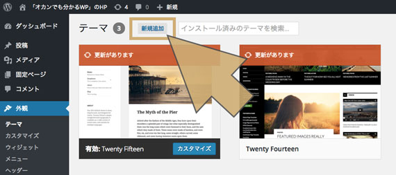

それでは新しいバージョンの「New Standard」を追加していきましょう。メニューバーの外観>テーマより、テーマ一覧画面の上にある「新規追加」をクリックしてください。

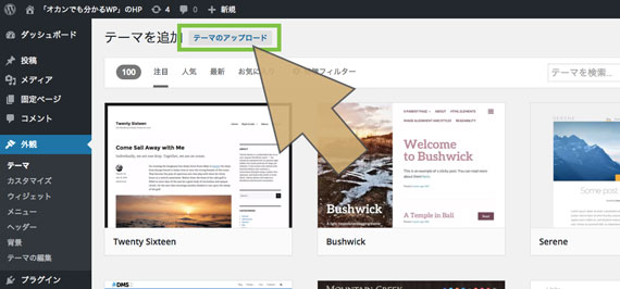

「テーマのアップロード」をクリックします。

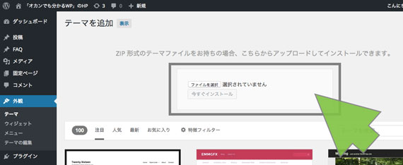

ファイルの追加欄が表示されるので、新しいテーマファイル(新しいバージョンのNew Standard)を選択して「今すぐインストール」をクリック。アップロードを行います。
新しいテーマが追加できました。

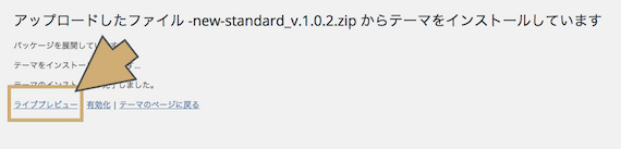

プレビューで確認する
テーマが追加できたら、有効化をします。その前に、見た目を確認しておきましょう。
先ほどの画面から「ライブプレビュー」をクリックすると、テーマの見た目を確認することができます。
注意:
Ver3は旧バージョンとは別テーマのため、旧バージョンの設定が自動では引き継がれない仕様です。そのため旧バージョンから切り替えた直後にライブプレビューを行うと、レイアウトに崩れが生じます。予めご承知おきください。

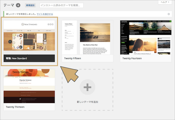

有効化する

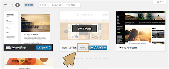

プレビューで反映を確認したら、テーマを有効化します。テーマの一覧画面から、「有効化」ボタンをクリックしてください。
新しいテーマが有効化されました。これで、新しいバージョンの「New Standard」が使えるようになりました!

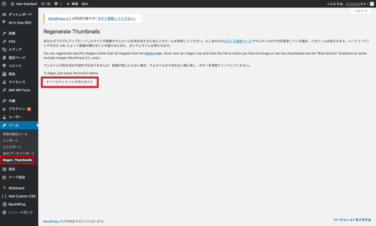

プラグイン>新規追加より「Regenerate Thumbnails」をインストールします。プラグインの追加方法が分からない場合は以下のページよりご確認ください。
一括修正
ツール> Regen. Thumbnailsより設定画面を開いて「すべてのサムネイルを再生成する」をクリックします。画像の量が多いと半日ほど掛かりますが、ブラウザを開いたまま作業が終わるまで待ちましょう。(パソコンの電源を落とさなければ席を離れても大丈夫です!)

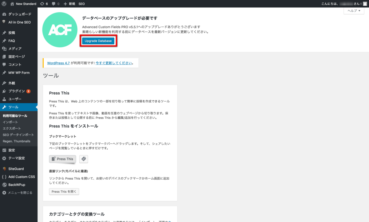

データベースのアップグレード

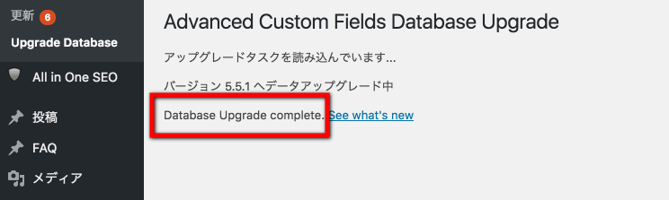

テーマに内包している機能を最新の状況で使うための作業です。画面上部に出てくる以下のボタンをクリックします。ポップアップが出てくるので「OK」をクリックしてください。
以下のように「Database Upgrade complete. 」と表示されれば更新完了です。
