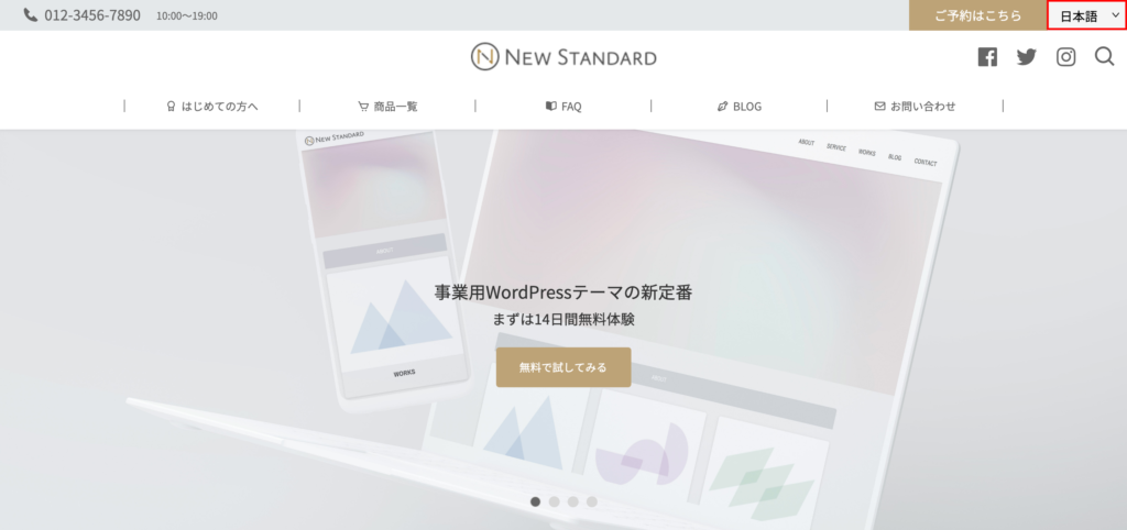

それでは、実際の本番環境で確認してみましょう。ページ上部に「日本語」と表記されたタブメニューが、自動的に表示されています。このタブメニューをクリックします。
タブメニュー内の「English」をクリックします。
すると、グローバルメニューが、先ほど英語で記載した表記になります。他のドイツ後など編集した場合も、同様に確認してみましょう。
