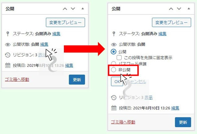

非公開にしたい記事の編集画面に入ってください。
編集画面右側の公開設定部分で、公開状態が『公開』になっていると思います。
すぐ右の「編集」をクリック。
『非公開』にチェックを入れて、更新してください。
これで操作は完了、閲覧できない状態になりました。
非公開にしたい記事が複数ある場合は、それぞれの記事編集画面で操作をします。

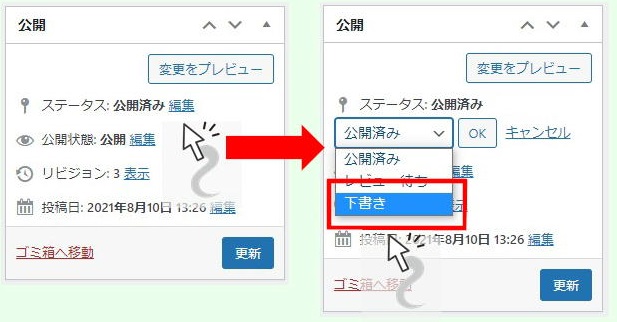

ちなみに下書きに戻したい場合は、
記事編集画面で、『ステータス:公開済み』の横の「編集」をクリック。
プルダウンから下書きを選び、更新すれば設定完了です。
