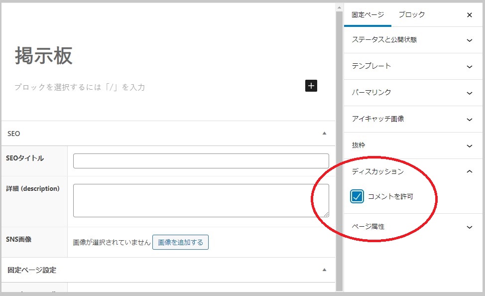

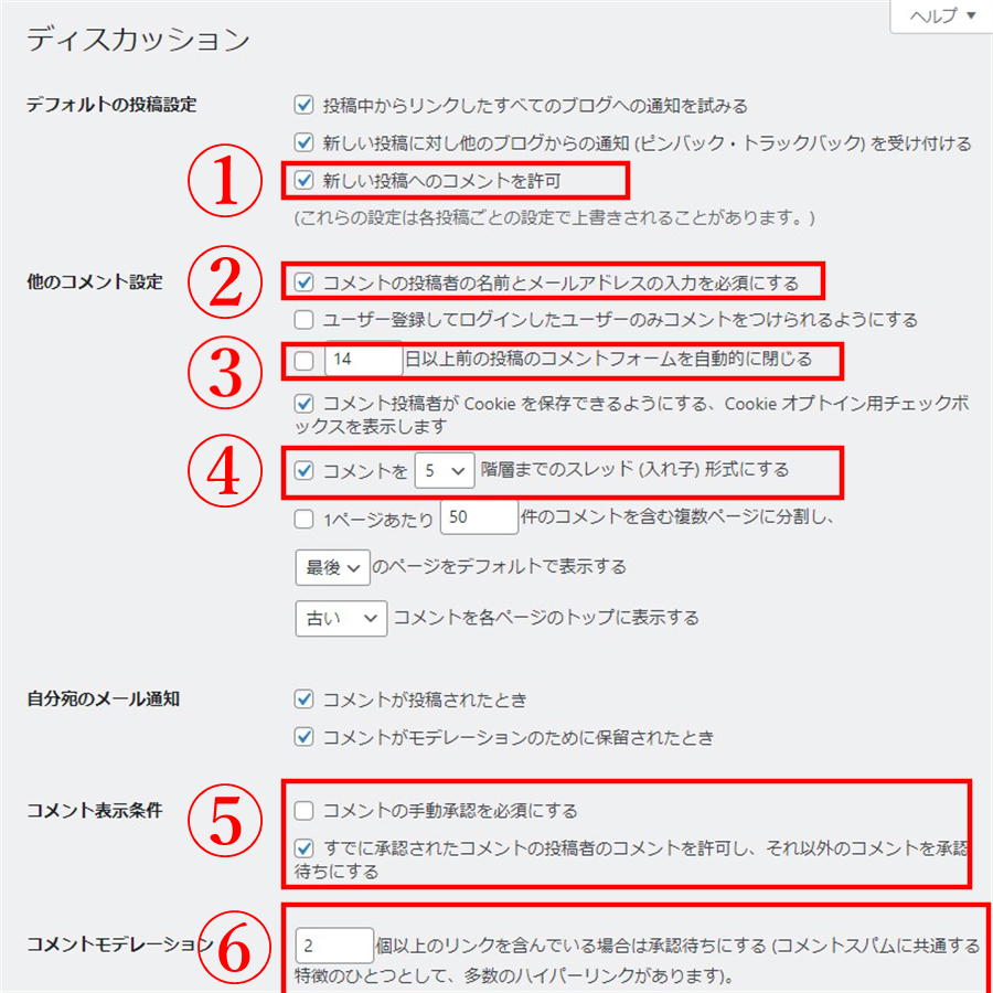

まずは固定ページを新規で作成し、右側のディスカッション>コメントを許可にチェックを入れます。
掲示板としての機能を、設定>ディスカッションで設定することができます。
以下にチェックすべき一覧をまとめてみました。
  1. チェック以降に作成したページ全てにコメント機能を付ける場合はON (※1)
  2. 嫌がらせ軽減のためにも、メールアドレスを入れてもらいましょう
  3. ここにチェックを入れると、一定期間を過ぎると書き込み不可になってしまいます
  4. スレッド形式にしないと、議論が深まりません
  5. イメージを損なう書き込みを筒抜けにしない方が良いでしょう (※2)
  6. こちらもスパム対策になります
※1 特定の固定ページだけ掲示板として使用するなら、ここはオフにしてください。
※2 下をチェックした場合、要承認となるのはユーザ毎に初回だけで、2回目以降に有害なコメントをされるリスクが残ります。上にチェックを入れると毎回必ず承認が必要になり、より安全です。
固定ページ一つにつき、一つのトピックを作成することが可能。
機能的、デザイン的には今ひとつの感は拭えませんし、色々と自由もききません。
「コメント欄」活用は、試験的利用に留めた方が良いかも知れませんね。

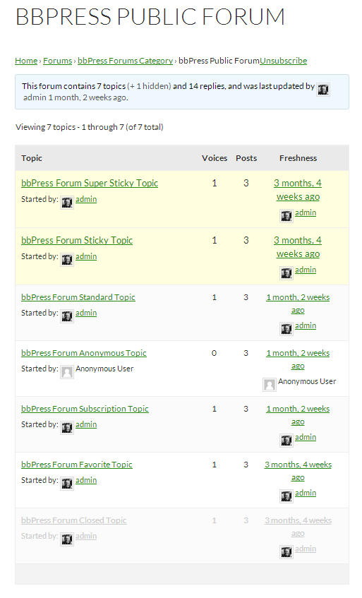

bbPress
30万ダウンロードの実績と、日本語対応済の使いやすさで、圧倒的人気を誇るbbPress。
WordPress公式サイトのフォーラムも、こちらのプラグインを使用している・・・ということからも、bbPressの信頼性が伺えます。

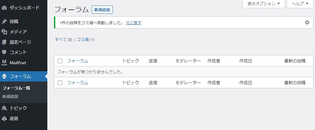

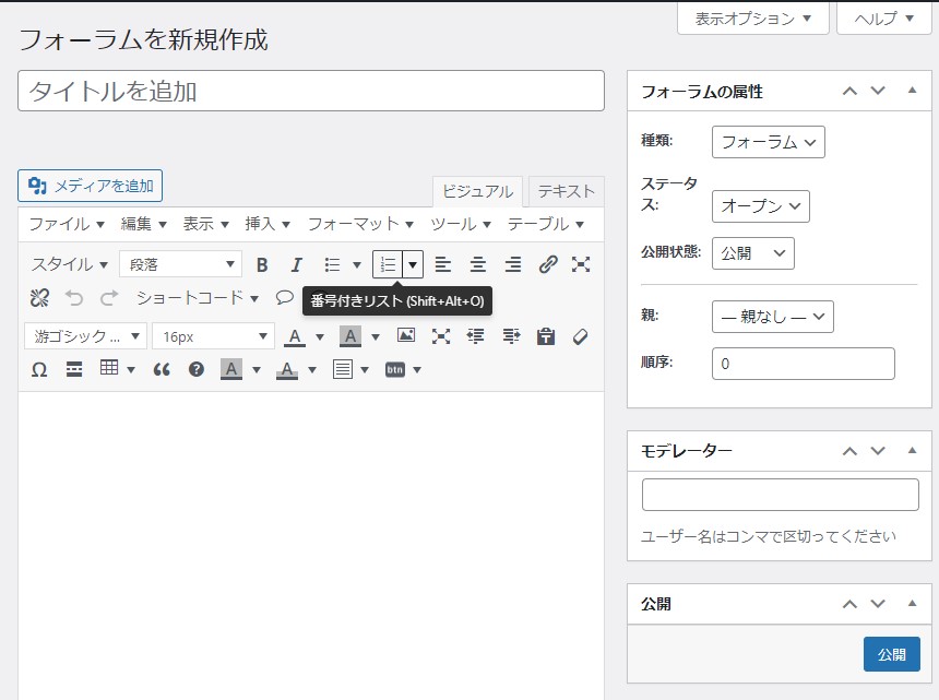

使用方法は至って簡単です。
インストールすればダッシュボードに追加される項目『フォーラム』から新規作成するだけ。
どなたでも簡単に掲示板・フォーラムを直感的に作成することが可能です。

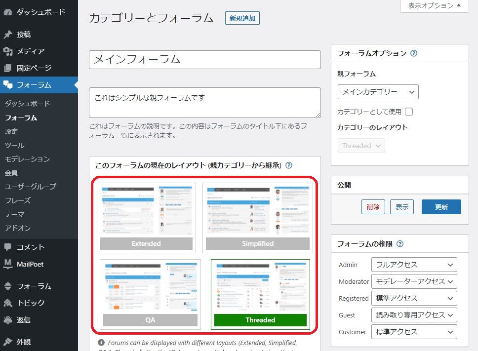

wpForoの最大の特徴は、初心者の方にも扱いやすいシンプルな操作性にあります。
また、デフォルトで4つのレイアウトを使い分けることが出来ます(赤枠内)。
  • Extended(拡張フォーラム)
  • Simplified(シンプルフォーラム)
  • QA(Q&A)
  • Threaded(スレッドフォーラム)
これらを適切に使い分けることで、簡単に企業サイトにふさわしい見栄えをもった掲示板・フォーラムを運営することが可能です。
