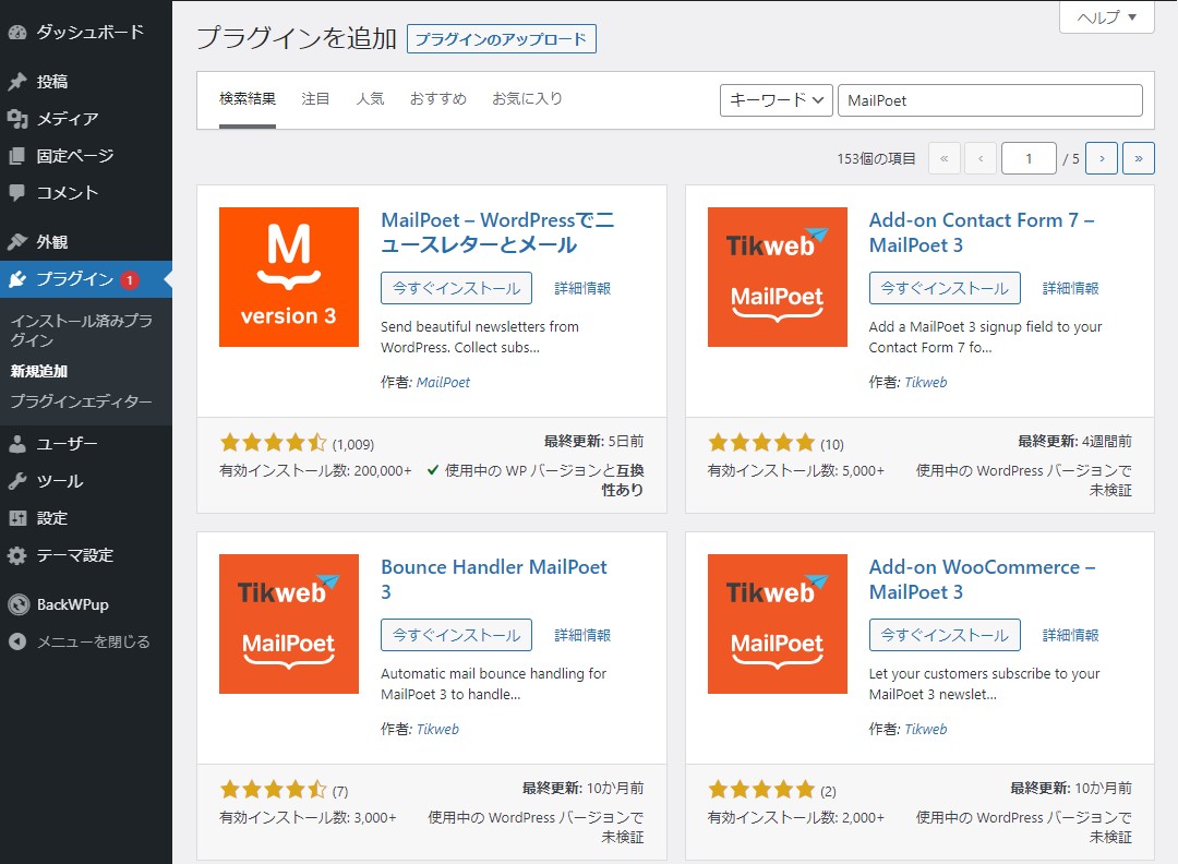

WordPressの管理画面で、プラグイン>新規追加 をクリック。
キーワードに「MailPoet」と入力します。
(MailPoet3では検索できませんので、ご注意を)
検索結果左上の『MailPoet-WordPressでニュースレターとメール』と表示されているのが、MailPoet3です。
関連プラグインや紛らわしいデザインのプラグインもありますので、ご注意ください。
MailPoet3が見つかったら「今すぐインストール」>「有効化」と押してインストールを完了してください。

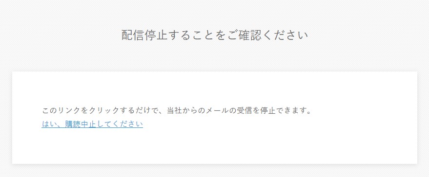

この基本設定タブの中ほどに、購読中止ページという項目があります。
プレビューを押してみると、
配信停止ページは、デフォルトで準備されています。

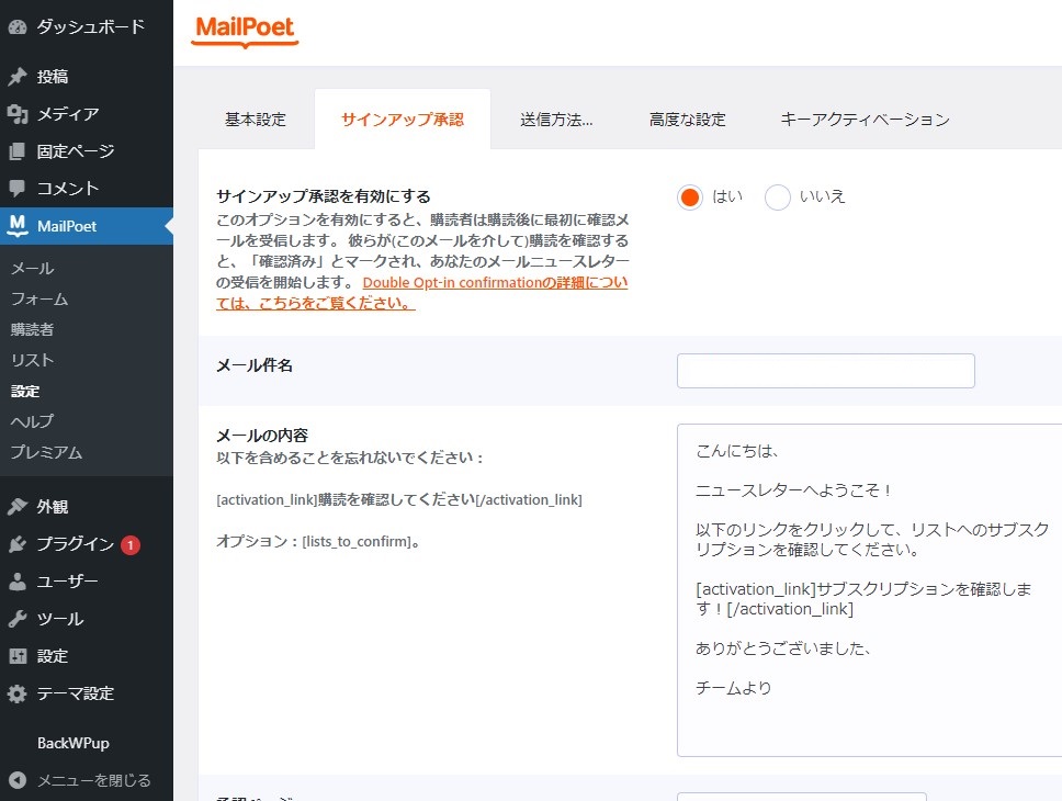

続いてサインアップ承認タブです。
ここではメルマガ登録時、読者に配信の承認を求めるか否かが設定できます。
いわゆるダブルオプトインですね。
第三者が嫌がらせ目的でメルマガ登録する行為を防ぐことが可能で、ほとんどのメルマガで採用されています。
ここは『はい』のままにしておきましょう。

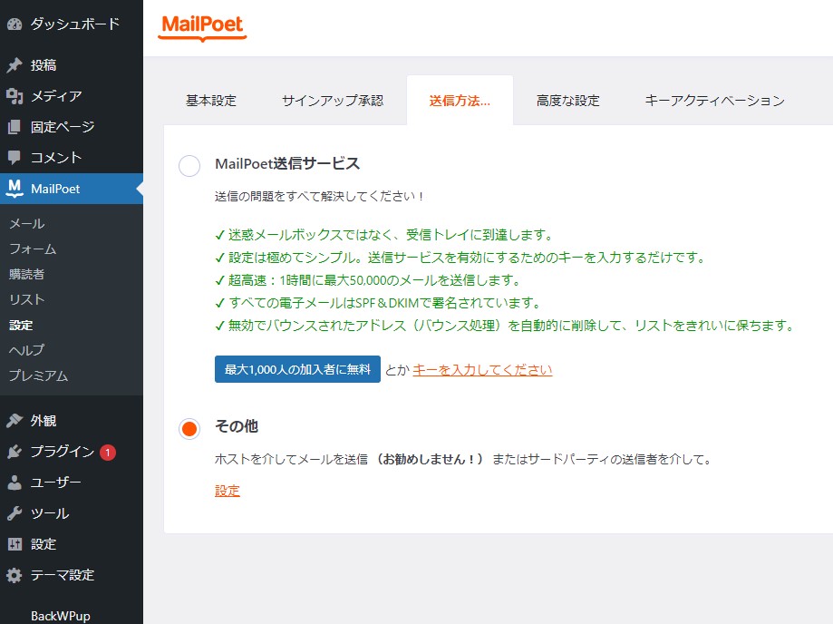

続いて送信方法タブ。
ここでは送信方法を設定できます。
WordPressでメルマガ配信するとは申し上げましたが、直接WordPressサーバーから送信してはいけません。
ほとんどの送信先で、自動的に迷惑メールフォルダに直行となってしまうはずです。
だからと言って、有料のメルマガ配信スタンドと契約する必要はありません。

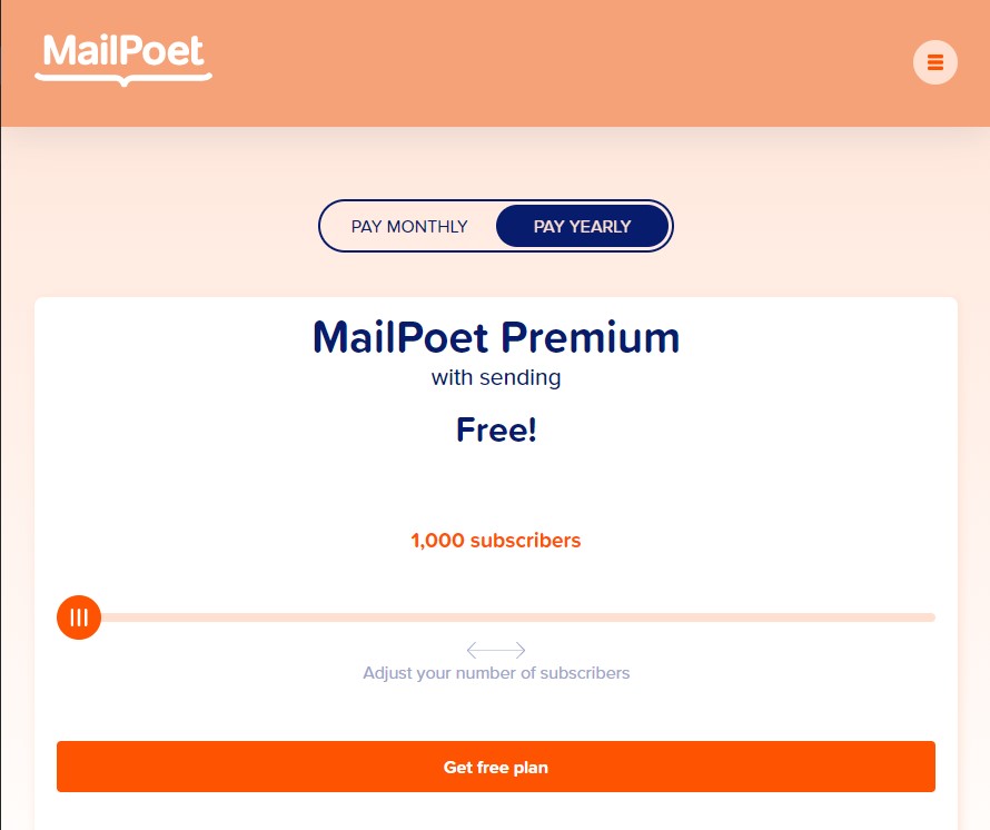

プラグインMailPoet3の送信サービスを利用しましょう。
登録アドレス1,000件までは、無料で使用できます。
一般中小企業のメルマガで、登録数1,000件というと、そう簡単に達成できる数字ではありません。
MailPoet3の送信サービスは、送信できないアドレスを自動削除してくれますし、当面は問題ないでしょう。
メルマガ登録が1,000件を超える頃には、シッカリとマネタイズができているはず。
そうしたら、あらためてメルマガ配信スタンドの導入を検討すれば良いのです。

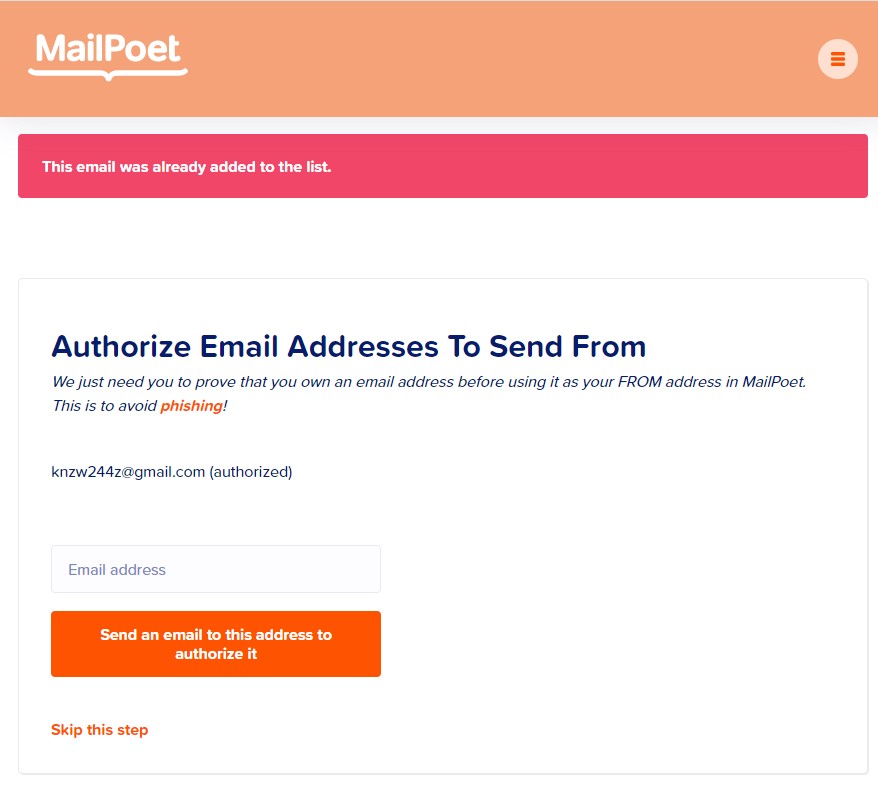

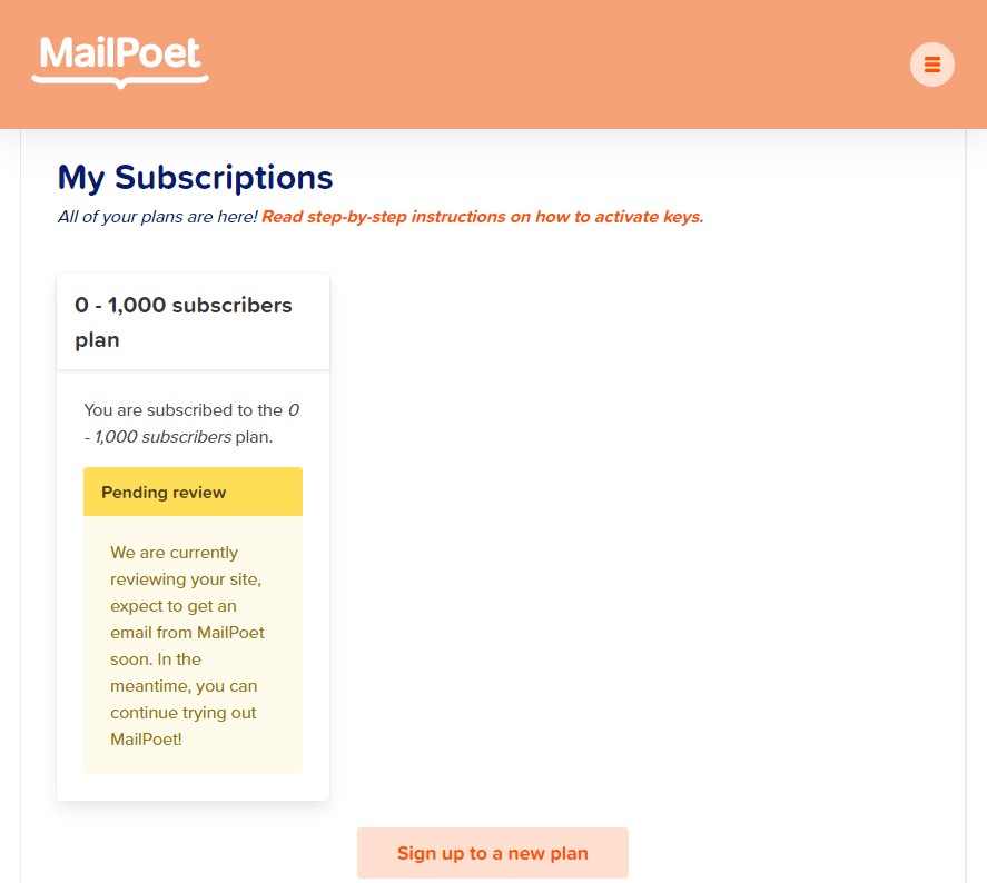

なお、MailPoet3送信サービスの利用には無料の会員登録が必要です。
上の画像、『最大1,000人の加入者に無料』という青いボタンを押してください。

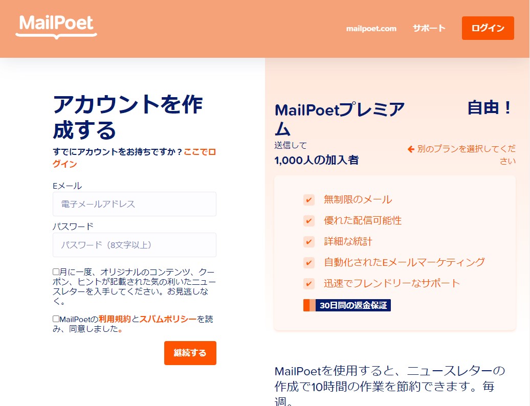

ブラウザで登録画面が立ち上がります。
(この画像はブラウザで日本語翻訳したものです)
左側の「アカウントを作成する」のところに、メールアドレス、パスワードを入力します。
利用規約は同意し、ニュースレターは任意で良いでしょう。

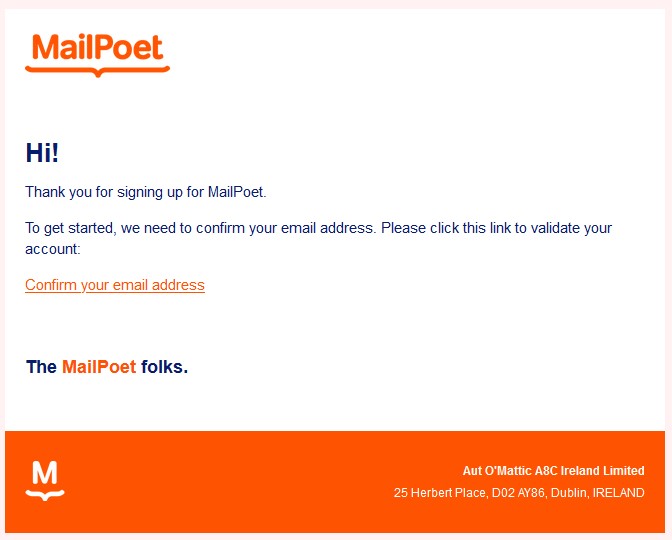

『継続する』ボタンを押すと、このようなメールが登録アドレスに届きます。
登録がおこなわれたことを通知する確認メールですね。
「Confirm your email address」を押して、アドレスの確認を行ってください。
ブラウザで、アンケートページが立ち上がります。
(この画像も翻訳したものです)
いくつかの質問に答えたら、『参加する』ボタンをクリック。
サブメールアドレスでの確認画面ですが、「Skip this step」を選択して大丈夫。
「Sign Up ~」をクリック。
「Get free plan」をクリック。
これで手続きは完了です。

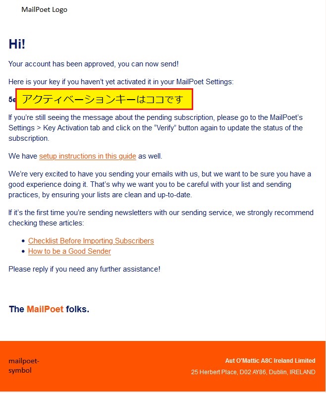

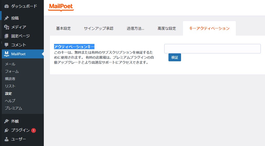

24時間以内に以下のメールが届きますので、アクティベーションキーを入手してください。
入手したアクティベーションキーをこちらに入力すれば、MailPoet3送信が利用できるようになります。

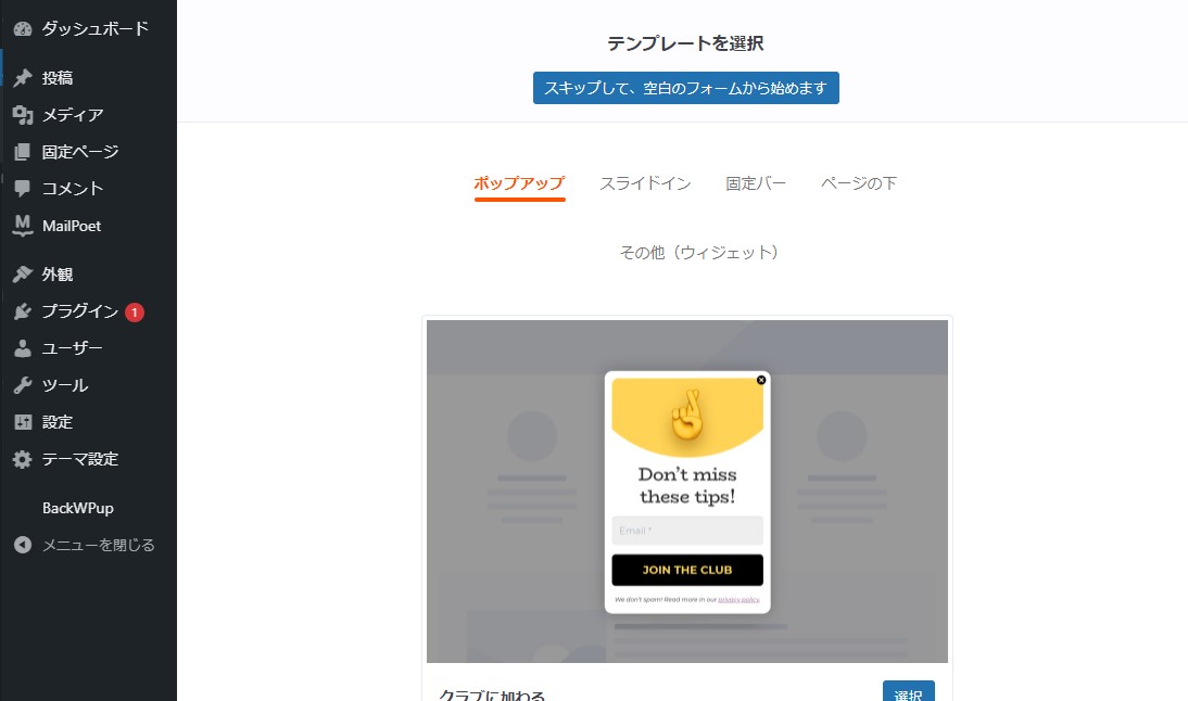

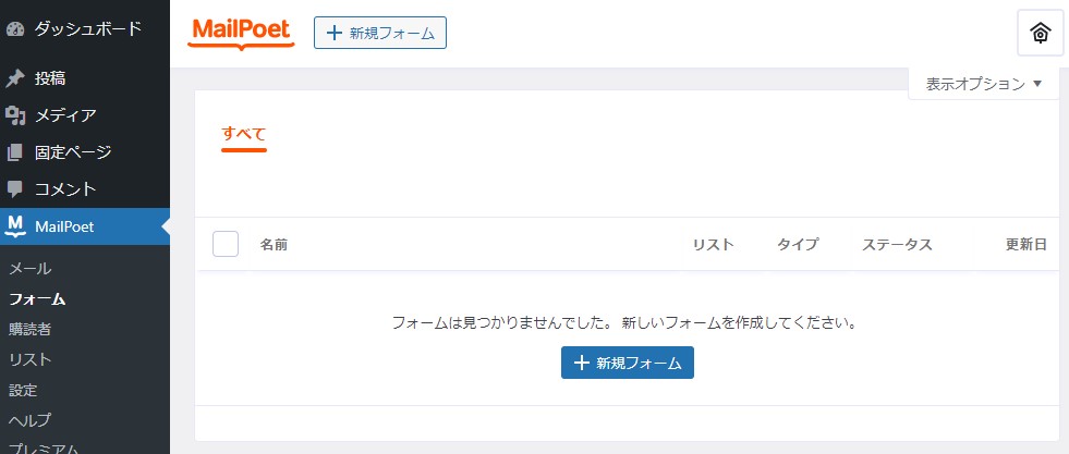

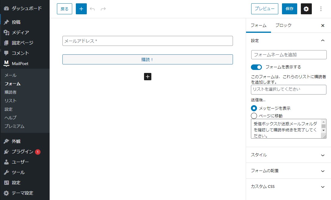

MailPoet>フォーム に入り、『+新規フォーム』をクリック。
『スキップして、空白のフォームから始めます』をクリック。

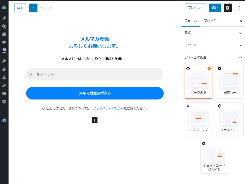

この画面で、メルマガ登録フォームを作成することができます。
普段クラシックで慣れていらっしゃる方も、ここはブロックエディターで対応してください。
また、今回は空白フォームを選択しましたが、テンプレートから作成しても面白いフォームが作れます。
色々試してみてください。

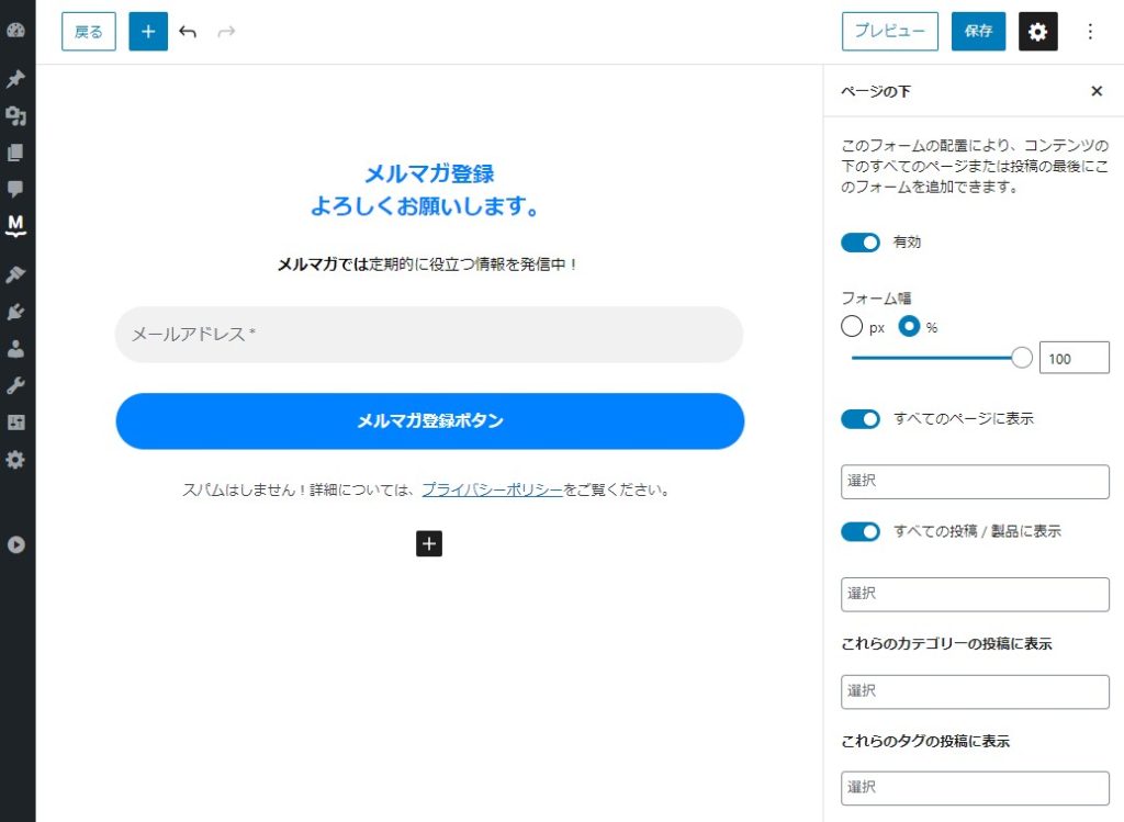

フォームが完成したら、ホームページに表示させてみましょう。
右サイドメニューの、フォームの配置を展開してください。
ページの下や固定バーなど、配置場所を選べるようになっています。

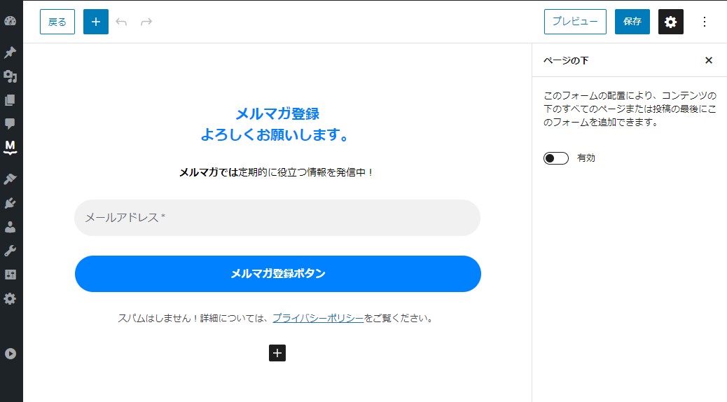

「ページの下」をクリックし、『有効』のスイッチをスライドしてみてください。
ページ下へのフォーム表示が有効になりました。
その下にある表示詳細も確認して、正しく表示されるように調整してくださいね。

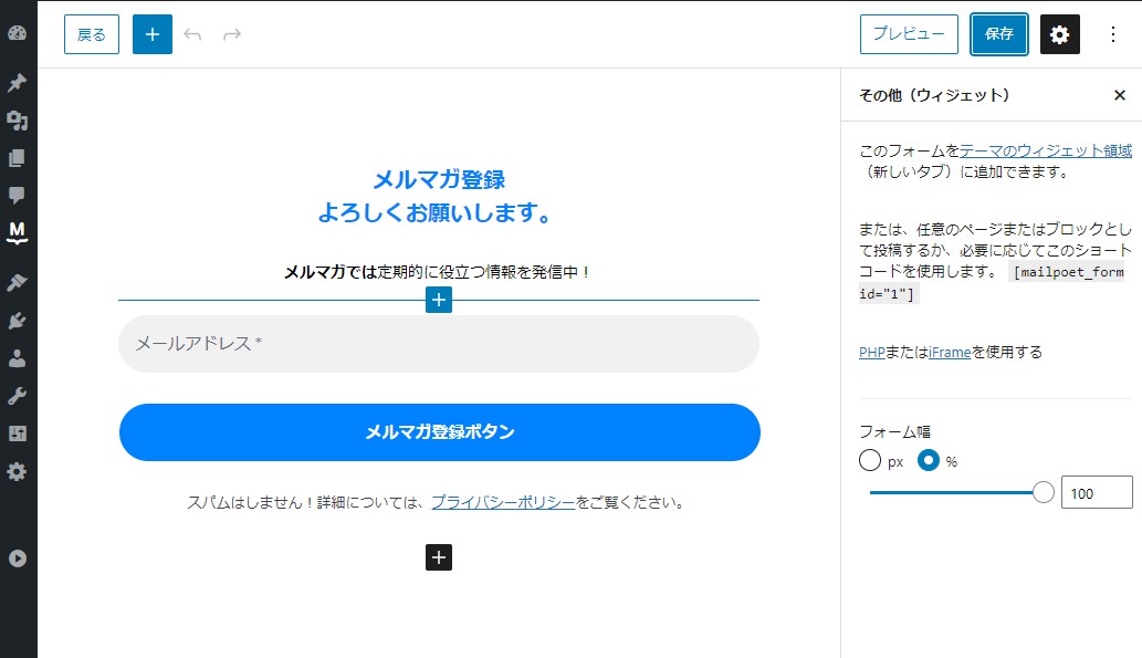

オススメは、上の画像内で「ショートコードとその他」を選び、ショートコードでフォームを表示させる方法。
こちらを選択しますと、上の画像のようにショートコードが発行されます。
[mailpoet_form id="1"]
このコードを任意の場所にコピペすれば、フォームが表示されるようになります。
