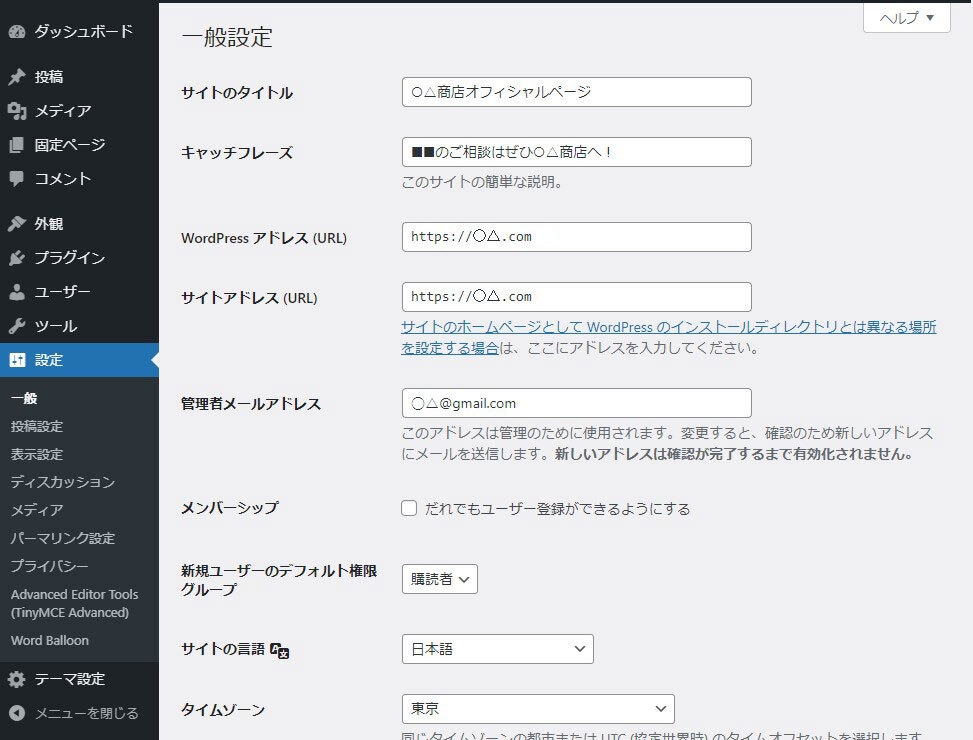

御社ホームページのWordPress管理画面を開き、設定>一般 へアクセスして下さい。サイトタイトルやアドレスなどを設定する画面です。
このような画面になっていると思います。
ここで確認して頂きたいのが、「サイトアドレス(URL)」の内容。
このアドレスが、あなたの会社のホームページアドレスになるからです。
上記画像の例では https://◯△.com と登録されており、特に問題はありません。

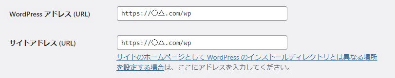

しかし、次のような場合はどうでしょう。
この場合、「サイトアドレス(URL)」が https://◯△.com/wp となっています。しかし、あなたのホームページのアドレスに「wp」がついているのは余分ですよね。
ホームページのアドレスが https://◯△.com/wp でなく https://◯△.com になるように、以下の手順で変更しましょう。

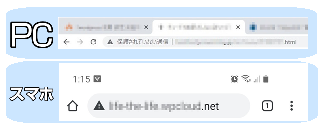

(2)非SSLサイトは訪問者の印象が悪い
国内でもシェアが過半数を超えるブラウザ、GoogleChrome(クローム)で表示すると……
パソコン版では『保護されていない通信』と表示され、スマホ版では文字こそ出ませんがアドレスの横に警告マークが表示されてしまうのです。
これは、やらないとマズイですね。

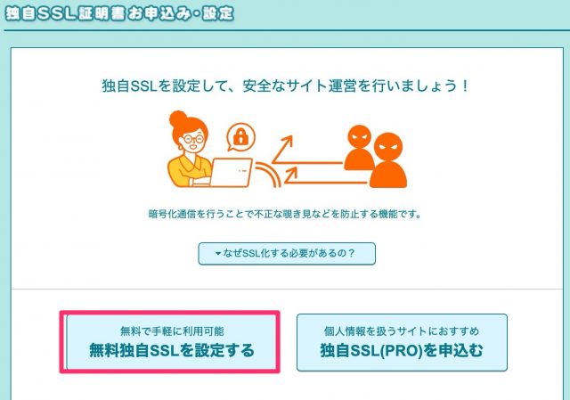

(1)独自SSL設定設定画面を表示させる
ユーザー専用ページにログイン。
画面左側のメニューバーから「セキュリティ」→「独自SSL証明書導入」の順でクリック。
(2)無料独自SSLの設定
設定画面を表示させたら『無料独自SSLを設定する』ボタンをクリック。
「SSL保護されていないドメイン」をクリックし、独自SSL化するドメインにチェックを入れ、「独自SSL(無料)を設定する」ボタンをクリック。
これで手続きは完了です。
数分で作業は完了し、『SSLで保護されているドメイン』タブに移動します。

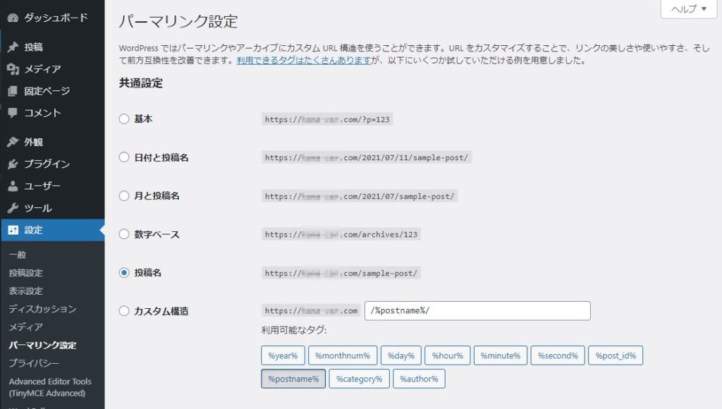

パーマリンクの設定
パーマリンクとは、一つ一つの記事に与えられるアドレスのルール設定のこと。
新しい記事を書く際、手動で書き換えない限りは、このルールに基づいたアドレスが自動的に与えられることになります。
各種機能紹介
この記事のアドレス https://v4.newstd.net/description で言えば、『description』の部分をどう表現する設定にするか?というお話ですね。
設定はいくつか選択肢があり、WordPressの管理画面で変更することが出来ます。
このパーマリンクの設定にも、Googleの推奨スタイルがあります。
それは、『なるべく短く』『理解可能な』文字列であること。
理解可能な、というのはもちろん英語で、ということになります。
ですから、基本的には”https://○○○.com/permalink-setting/”などの文字列などが良いのか?
ということになりますが、この場合は自動で設定されませんので、記事を書く都度手入力する必要があります。
(上で取り上げた弊社の記事もこのスタイルですね)
このようなスタイルを採用するのであれば、始めに決めておかないと、また後でやりなおし……となってしまいます。
