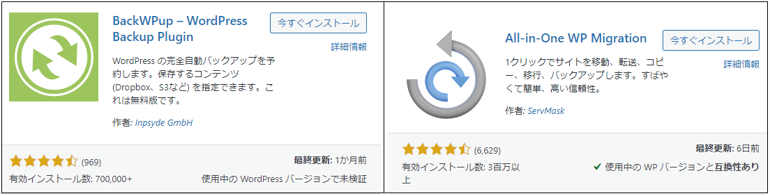

当サイトおすすめのプラグインはこちらの2つ。
  • BackWPup
  • All-in-One WP Migration

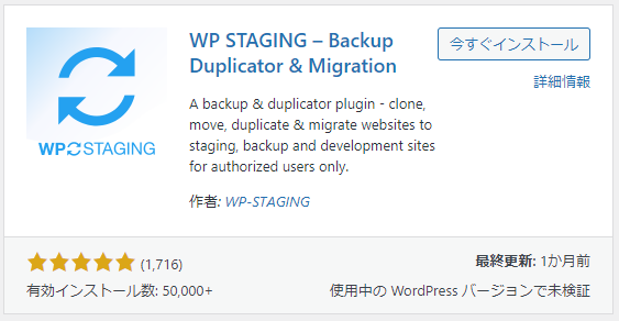

プラグイン「WP Staging」を使えば、同じサーバー内に検証用のコピーホームページを作成することが可能。

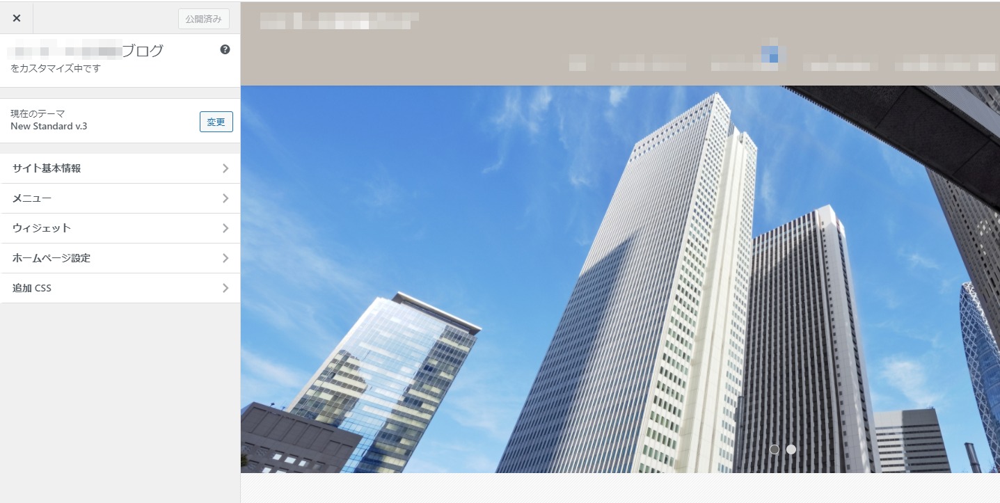

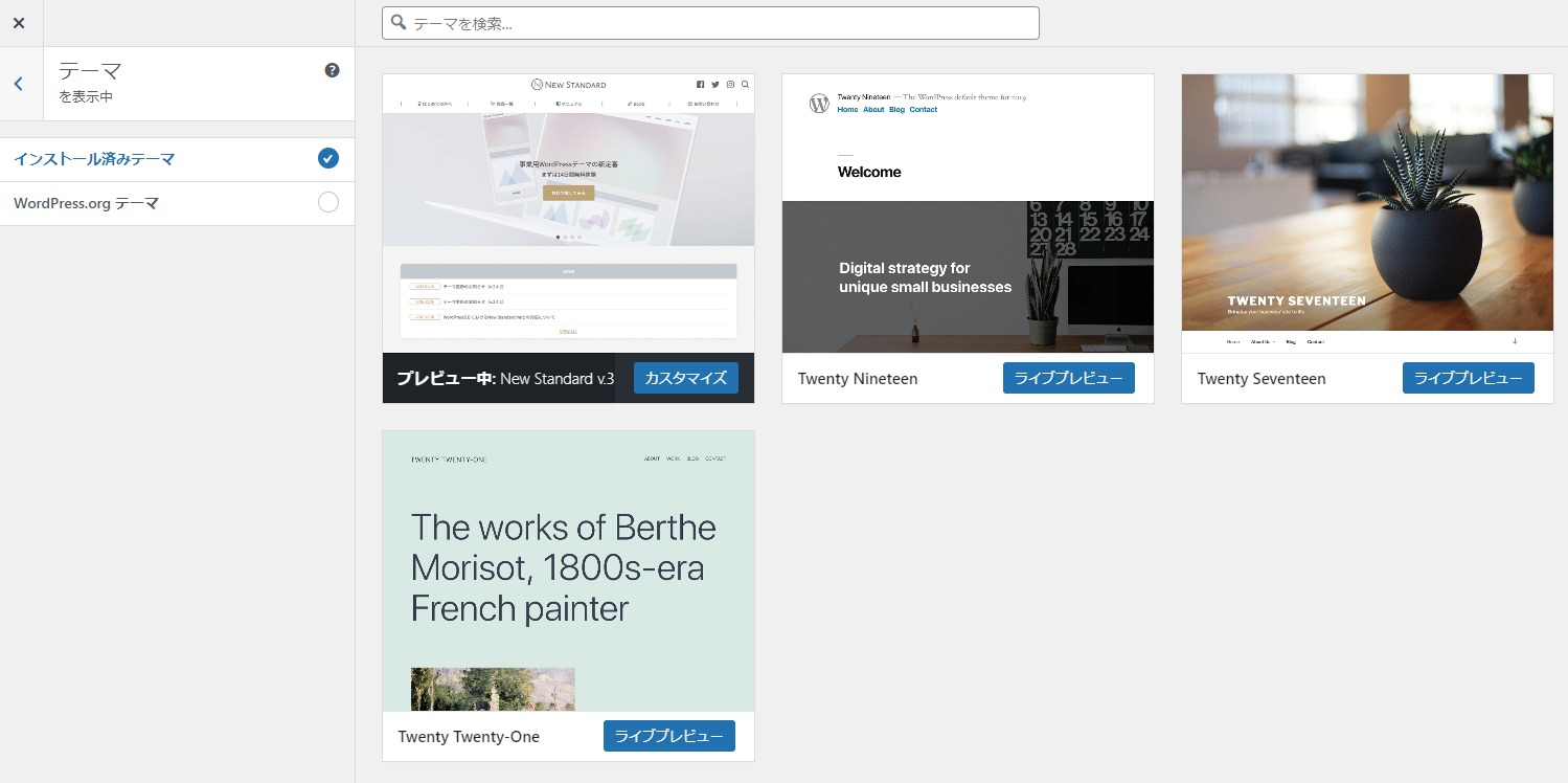

外観>カスタマイズ に入ってください。
左側のバーに現在のテーマが表示されていて、その右に【変更】ボタンがありますので、クリック。

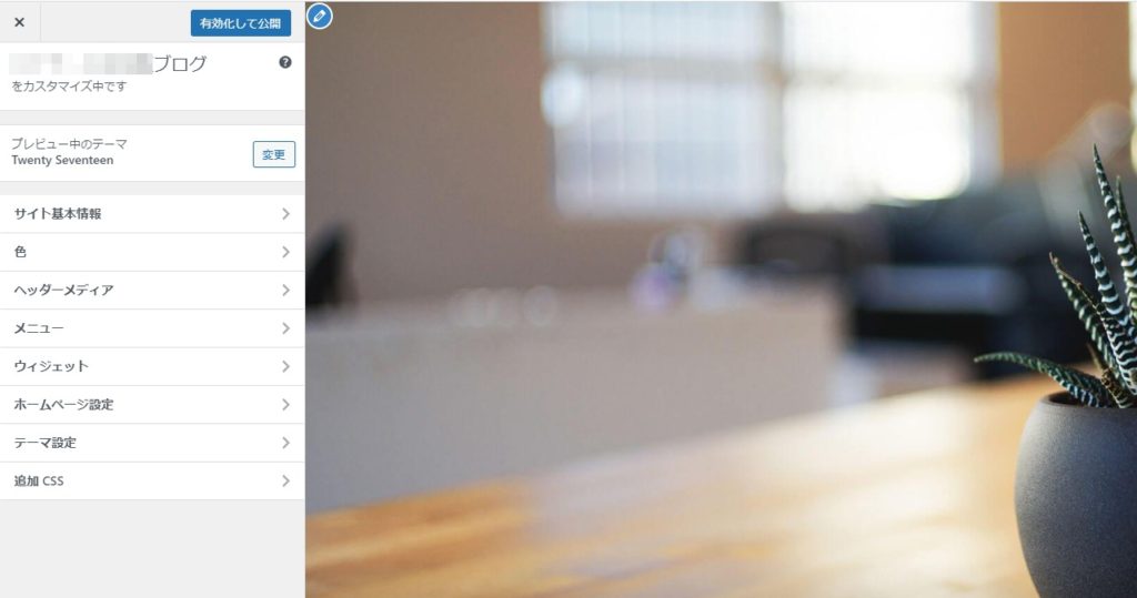

準備出来ているテーマが表示されますので、これから変更したいテーマの【ライブプレビュー】ボタンを押します。
テーマを変更すると、どう表示されるのか?を、プレビューで見ることが出来るようになります。
いかがでしょうか?
画像が表示されない、などはこの画面のまま修正出来ますのでご対応下さい。

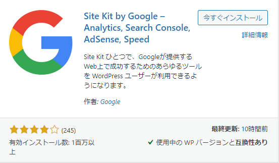

おすすめのプラグインは、【Site Kit by Google】。
このプラグイン一つで、Analytics、Search Console、AdSenseというGoogle提供の3サービスの設定を保存することができます。
プラグインの提供元も本家Google社ですので、安心です。
